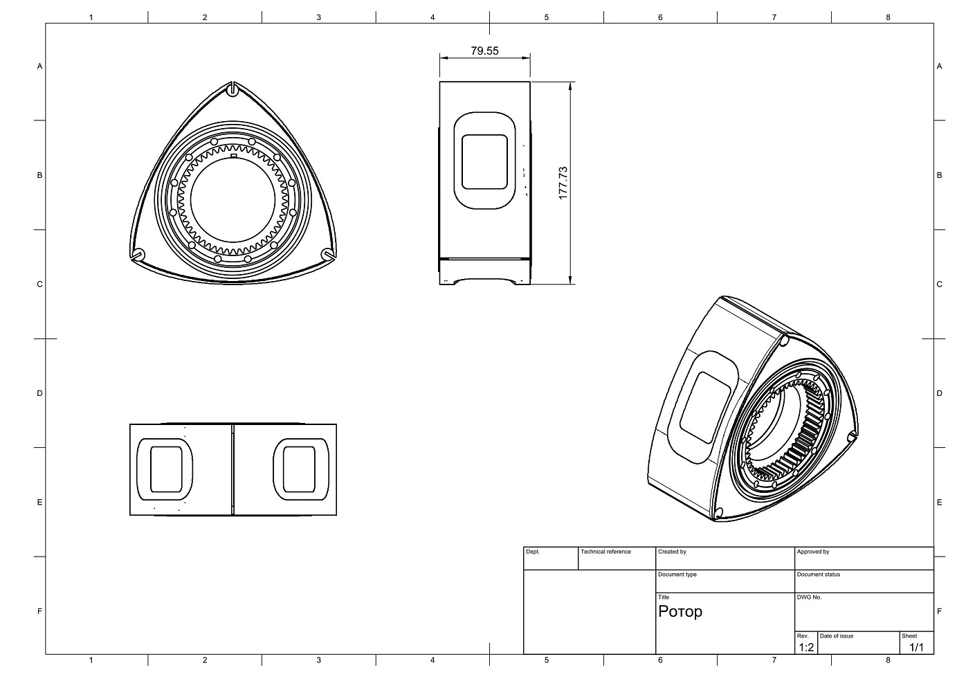

Это роторно-поршневой двигатель Ванкеля, который будет работать на фреоне.
Процесса горения нет, температура в цилиндре не превышает +60гр.Цельсия.
Поэтому можно использовать практически любой материал для изготовления.
