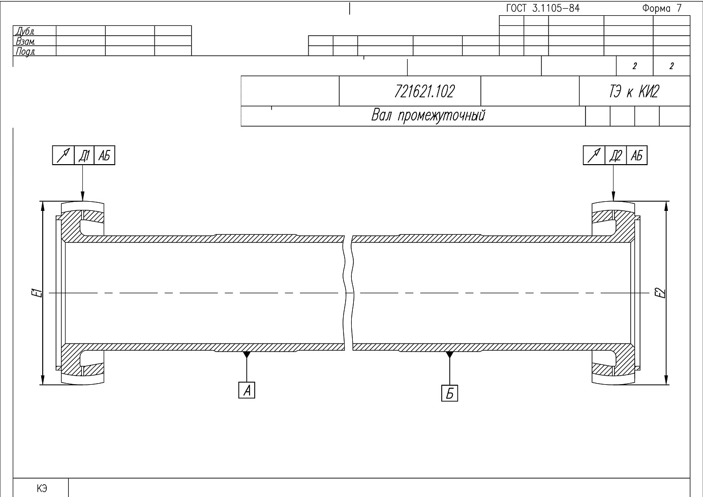

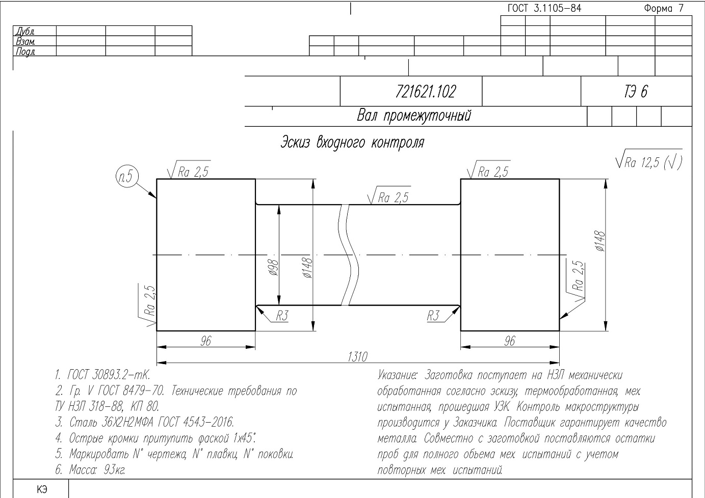

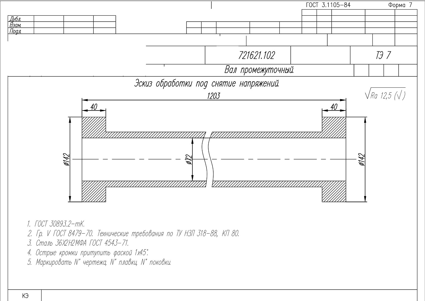

1. выполнить отрезку образцов в размер 20мм под азотацию и произвести обработку с припусками 2мм на сторону под термообработку согласно эскизу 721621.102 Вал промежуточный ТЭ7
2.передать заготовку на контроль боев Заказчику

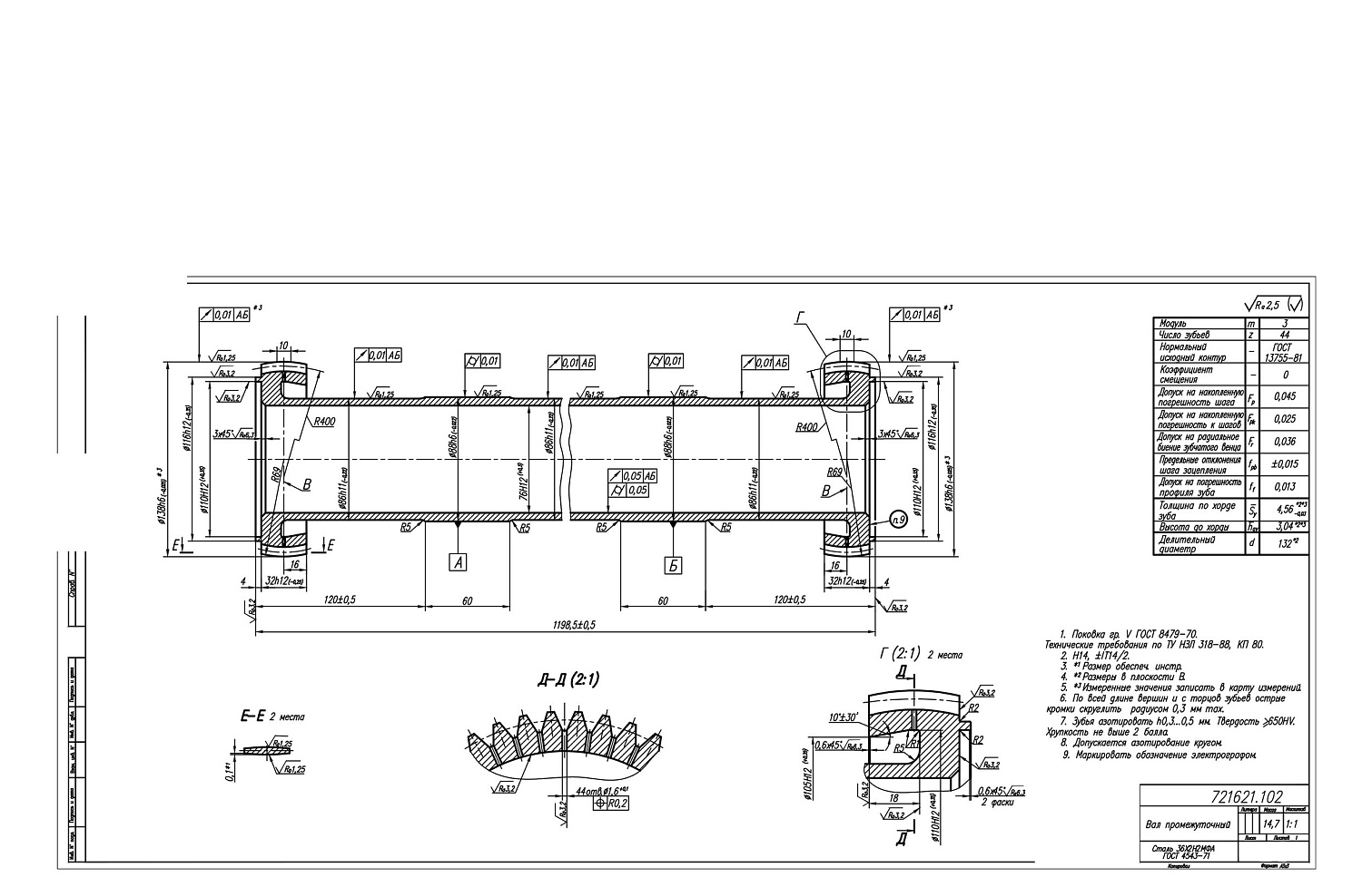

3.После прохождения контроля и возврата заготовки Подрядчику, выполнить полную механическую обработку заготовки: токарные работы, зубонарезные работы, сверление согласно чертежу 721621.102 Вал промежуточный, азотацию не выполнять

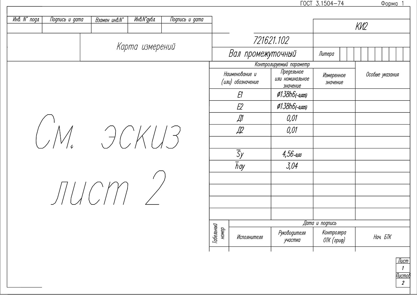

4.После выполнения полной механической обработки заполнить Карту измерений
